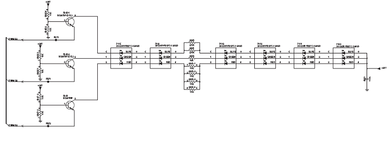

Hola Jesús buen día desgraciadamente no te puedo colaborar con el esquemático ya que son d difíciles de conseguir, pero te puedo decir cómo funcionan las tiras de leds en algunos modelos , al igual que las pantallas de LCD con lámparas CCFL el voltaje del inversor depende de las pulgadas del televisor, en las pantallas LEDs ya no se genera alto voltaje, pero si se necesita de una corriente que logre encender las tiras de leds vienen conectados en serie-paralelo estan controlada por medio de unos transistores que funcionan como buffers y EL BRILLO O INTENSIDAD es controlada por la señal de DIMMER , en conclusión para poder checar las tiras de leds es necesario tener una fuente de alimentación que suministre la corriente necesaria . Te mando un esquemático que tome de otro sitio para que te des una idea de cómo vienen conectadas las tiras de leds, este esquemático es para ilustrar de lo dicho anteriormente.
Te recomiendo que pruebes los transistores (buffer) de cada tira e intercambies la tira de leds que encienden bajas con las que encienden bien, o bien prueba las resistencias qué no estén desvalorizadas a mí me toco en una ocasión una resistencias estaba desvalorizada y no me prendía una tira de leds y con eso solucione mi problema, espero haberte ayudado y suerte compañero.

Muchas gracias estimado colega eduardolalo por tan exente repuesta verificare lo que dice y te comentare los resultados.
