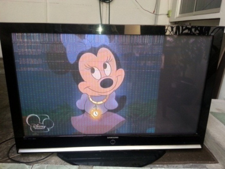

Tengo un TV Plasma Samsung HPS5053 que no llena la pantalla quedan 17 pulgadas en negro al lado derecho de la misma, también de ven una serie de puntitos de colores en la parte de arriba haciendo una barra de 8 pulgadas de ancho y unas franjas de puntos verticales como de una pulgada de por medio. para explicarme mejor coloco una imagen con el daño.
Les comento que se le acaba de cambiar la main board ya que del todo no prendía pero ahora esta con ese daño.
Se les agradece cualquier idea para reparar esta pantalla.

Vuelvo de nuevo a solicitar ayuda por favor para reparar esta TV., comento que se le cambio la Logic Board porque se creia que el daño estuviera ahí, pero no mejoró nada sigue igual.
también indico, que al entrar en el modo de servicio en la sección de los patrones de prueba, la imagen de las barras de color se aprecian perfectas y la pantalla llena en su totalidad.
Gracias de antemano por la ayuda.

Si ingresas señal por HDMI, VGA o video compuesto como se ve?

Gracias colega David por hacerte presente, la imagen es exactamente igual por entrada de AV o antena.
con audio normal en ambos casos.

Por favor alguna otra idea ?

Por favor.... Alguna idea?
Me aconsejaron hacer de las dos placas una, sabiendo que la placa antigua no encendía el TV, y la otra si enciende pero con el problema de video, alguna idea por donde empezar?
