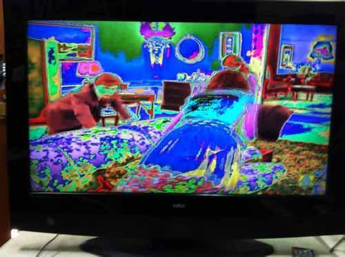

Este TV ingreso por rayo , con fuente y main quemadas. Procedi a reparar la fuente y logre conseguir una MAIN usada.
Al poner el equipo en funcionamiento la imagen se presenta como solarizada, al bajar el contraste al minimo y el brillo al 25% el defecto casi desaparece por completo pero persiste en algunos canales con blancos fuertes.
Sospechando de la placa T-Com consegui una nueva y la falla persiste.
Ante la sospecha de un defecto en la placa main (ya que era usada) intente actualizar el firmware con la ayuda del amigo Barrufa pero no logre hacerlo, aun no sabemos en que fallo el procedimiento.
Ya desorientado se me ocurre ingresar al modo service a traves de la secuencia Pwr off, Disp, 5, Vol+, Pwr on y comienzo a cambiar el seteo de tipo de Display , en ese momento la imagen se normalizo.
Quizas la Main estaba seteada para otro panel y de ahi el defecto en la imagen.
