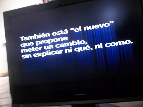

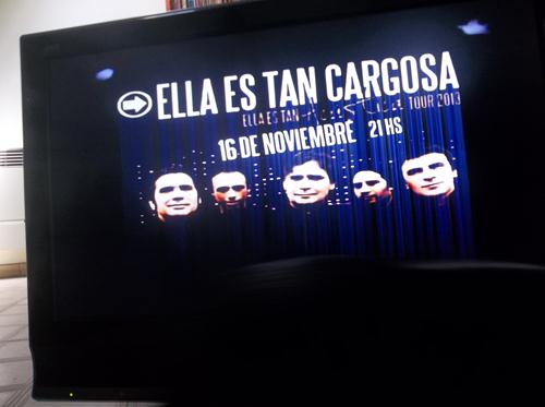

Presenta la siguiente imagen.
Muy similar a la de un TRC agotado y se "chorrean"
Bienvenidas las ideas, muchas gracias

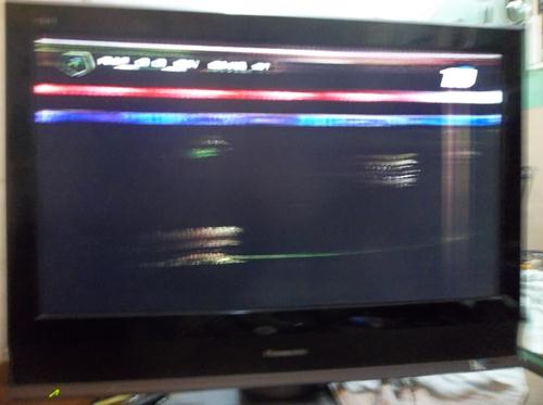

Mas datos:
El brillo está al máximo y el contraste casi al mínimo
Placa fuente: TNP4G404
Placa señal: TNP4G399

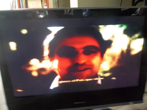

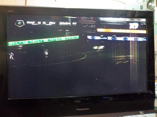

Encontré C3866 de 100 micros por 6,3 V al ladito del sintonizador desvalorizado. Lo reemplacé pero sigue igual:
