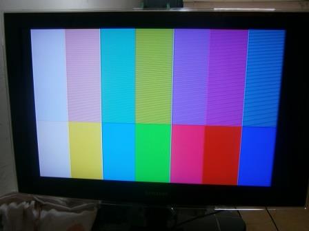

Hola colegas, tengo en mi taller un LCD que presenta unas líneas horizontales desde aproximadamente la mitad hacia arriba de la pantalla, también en esta zona el color es distorsionado. Adjunto una foto para que se entienda mejor. Agradezco la ayuda que me puedan brindar.

hola ricardoulises.fijate que este tipo de falla puede ser el tecom
rebisa los cables que conecta de la placa principal y de la salida
a la pantalla saludos y suerte.

Gracias colega, pero revisando el panel, al parecer el defecto es este mismo.
