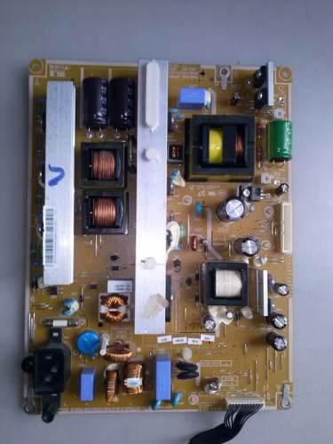

Re: Samsung PN51E490 Solicito Manual de Servicio
Esta es la fuente en cuestion.
Sldos PF
Sldos PF
- bn44-00509b-fuente-samsung-pn51e450a1fx2a.jpg (22.97 KiB) Visto 3820 veces
