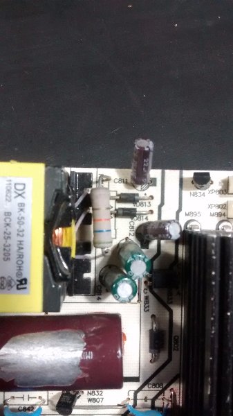

hola otra vez, bueno te paso los componentes a cambiar, vd813,vd814 y controlar los electroliticos c811 y c812 espero te sirva y sea la solucion pero si es esa la fuente seguro es ese el problema porque como te dije ya repare 3 o 4 con la misma falla
bueno quiero comentar que pablo me ayudó muchisimo. ya está funcionando nuevamente. :-) se cambiaron los dos dioditos y los cuatro electroliticos c811 y c812 y los dos de al lado de 100 microfaradiosx35 voltios.

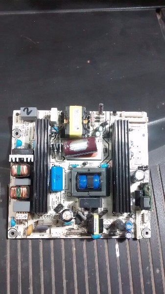

Hola! Que tal? Tuve el mismo problema hace unos meses y cambie los vd813 y vd814, y se solucionó, voy a intentar cambiarlos otra vez y también los c811 y c812. Y con "los dos de al lado" te referís a los 2 verdes según esta imagen que adjunto pablo? Gracias y saludos
