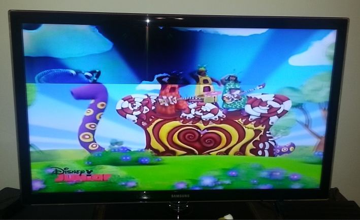

Hola,este tv empezo con una franja intermitente arriba hasta que quedo fija segun cliente,se movieron los flex de la T-com por si abria algun falsoi contacto sin resultado.Si alguien le paso o tiene algun dato sera de ayuda.
va foto :oops:

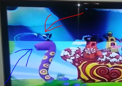

hola a todos a mi me han traido 4 un40d5500rg sansung cambie fuente ,cambie plaqueta mai y plaqueta tcom y el problema seguia si reviras el tubo un poquito la falla desaparece asi que llegue a la conclusion que es el tubo ,pero nunca me atrevi a desarmar la pantalla porque el televisor para el cliente se ve con ese defecto y tengo miedo que al desarmar la pantalla agrave el problema.saluda muy atentamente electronica campana.

Podrías subir una imagen propia? porque si no veo mal en la que subiste la parte de arriba (flecha roja) no concuerda con la de abajo (flecha azul); la imagen en tu TV (dejando de lado la falla) se mueve en todo el panel al mismo tiempo o una parte del panel (la que tiene falla) va mas lento que la otra?
En la imagen que pasaste estoy 100% seguro que el panel produce la falla (buffers o flex de estos cortados o con falsos). Descarto la placa T-CON porque no es una falla que sea repetitiva en toda la pantalla.
