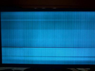

Me llegó esta TV Samsung Samsung UN40D5003 que presenta la siguiente falla y luego de esperar un rato apagarlo y volverlo a prender se ve con normalidad.
Enciende con la imagen que adjunto "Ni bien enciende", luego se pone como la segunda imagen adjuntada "Se Estabiliza".
¿Alguna idea?
Se establiza
Ni bien se enciende

Proba de limpiar muy bien la bornera de display pantalla,sino tube algunos con el diplay de pantalla mal, quemado el ordenador.No tenes otro para prueba? Suerte y saludos ¡¡

hola buenas tardes, yo lo soluciona de una forma poco corriente lo que falla es el flexor derecho mirando el panel de frente, el que falla es el del medio tengo fotos pero no se como subirlas ya que encontre ninguna respuesta me aventuro, aclaro que soy tecnico y tenes que desarmar el panel con mucho cuidado ya que los tornillitos son de muy mala calidad busca un philips que calse perfecto y asi no vas a tener problema.
lo que hice fue buscarle la falla y aparentemente es un falso contacto de algunas de las micro pistas, mioviendole lentamente veras que la falla desaparece, y el panel funciona perfecto cuanquier duda no dudes en preguntar, saludos
