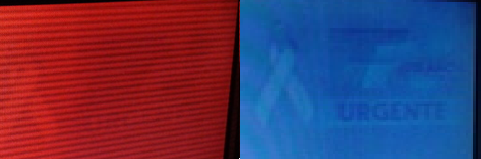

Al parecer se usó demasiado tiempo con una imagen fija y se marco el LCD, algo similar a lo que pasaba con los TV y monitores de TRC.

Yo me referia a esto, incluso se lee la palabra URGENTE:
