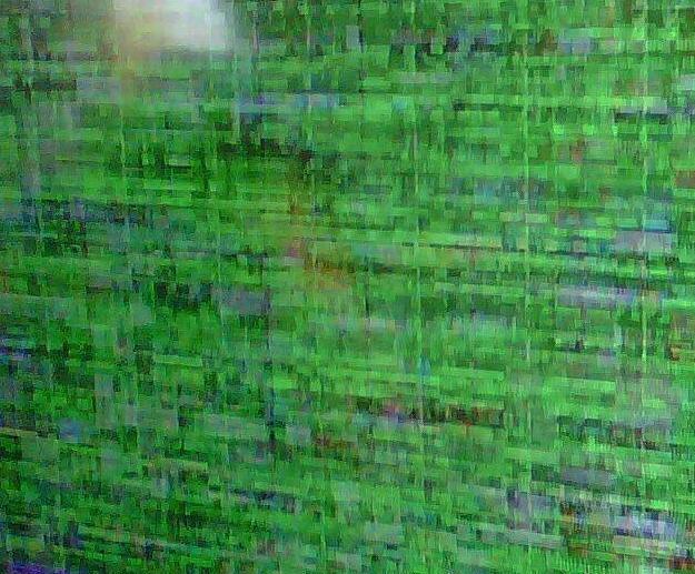

despues de trabajar bien por unos minutos 10 aprox se va la sintonia y aparecen cuadros verdes y se dispara un ruido alto muy alto solo ruido.
la apago enciende normal otra vez y esnseguida lo hace alguna sugenecia para localizar la falla????
falla de video sony bravia.JPG (77.9 KiB) Visto 2295 veces

noto que al desconectar las bocinas pues es muy fuerte el ruido , se oye como si tuviera fuga las lamparas asi se hoye en el panel mientras cambia la secuencia del video asi como muestra la imagen a rayas de colores y asi sucesivamente

Hola colega, falla bastante similar la localicè en la placa MAIN, no recuerdo exàctamente el IC que la generaba, el cliente aceptò presupuesto y se hizo el cambio de placa, saludos .-
