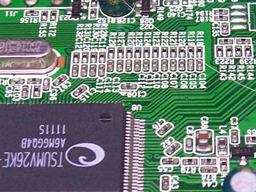

Saludos; tengo un TV LCD Mitsui modelo MTV2011LCD que al conectarlo a la linea, el led indicador enciende en rojo y en 1 segundo cambia a verde, se supone que el led así indica que el TV encendío, lo cual nunca ocurre. el teclado no está bloqueado pero no da signos de responder, la dueña me informó que el TV empezó a fallar dando a pantalla completa color rojo, luego azul, verde (como si se hubiera metido en modo de servicio y diera los diferentes patrones de ajuste) lo cual puede ser posible que haya accesado por error con un remoto universal, pues No tiene el original, yo supongo que al desconectar el televisor de la red y volverlo a conectar se resetea el modo de servicio (si ese fue la causa) iniciando el modo normal.
Cheque la fuente y el inverter (que son una sola placa) y estan presentes los +12 V. sin rizo. el inverter lo probé con dos lamparas externas y arranco sin problemas, los tubos del la pantalla los probé con un inverter externo y encienden a la primera sin problemas, revise los reguladores de +5V. y +3.3V. de la placa principal y entregan el voltaje indicado,
No Tengo el diagrama completo ni la hoja de datos del Micro TSUMV2626KE-LF y no sé cuales son los pines de DATA, Clock y Reset sospecho que es el infame Micro. Ayuda por favor :? :?
Vista placa principal
foto 261 chica_500x276.jpg (48.83 KiB) Visto 3830 veces

buenas dias compañero acabo de reparar una igual con el mismo problema cambiale los dos diodos que estan serca de un regulador de 5v con clave D1 D2 estan con fugas son los que rectifican la corriente de los pulzadores suerte :D :D

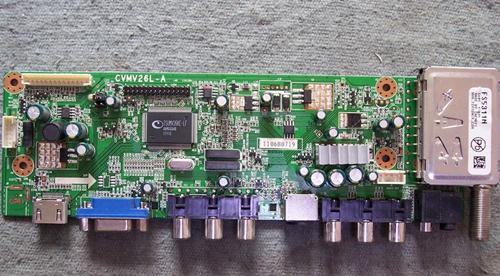

buenas tardes colegas me podrias facilitar el numeros de las resistencias que lleba la fuente marcadas como R122,R121,R120,R109 si fueras tan amable por que las trae destruidas a causa de una sobrecarga resibe un cordial saludo desde guerrero mexico

Saludos. :oops: Por desgracia regrese el televisor a su dueña y no tengo los datos de las resistencias que pides, 8-) No supe darle solución al problema de encendido del televisor Mitsui :evil: 8-)
Las resistencias R120 , R121, R122 y R123 aparentemente son comunicacion entrada/salida (I/O) del Micro y por lo regular tienen un valor de 1 K.Ohm, Checa el valor de las resistencias contiguas, el valor puede ser el mismo de las que nesecitas. Suerte :D
foto 287 a_500x375.jpg (65.05 KiB) Visto 3830 veces
