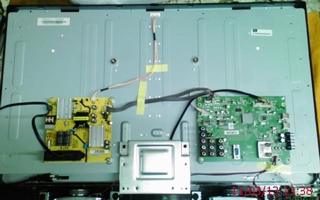

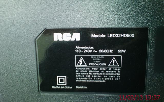

El TV LED RCA LED32HD500 proviene de Chile y se instaló en Argentina, (no tiene garantía) cuando lo encendieron no tenía imagen y me lo trajeron al taller; la fuente parecía encender bien y notaba un cambio en el negro del panel LCD, como que no encendía la luz de fondo solamente. Lo desarmo y compruebo las tensiones del circuito, las cuales vienen marcadas en la placa, encontrando todas bien. Me decido a puentear el transistor llave que lleva +24v a la iluminación LED, (el mismo está en buen estado pero no recibe señal de la placa de control) y la luz de fondo enciende, con la aparición en la pantalla LCD de una secuencia de patrones como los que se usan para calibrar y censar los paneles al salir de fabrica.
La secuencia comienza con cuadros grises intercalados con negros, luego un degradé de blanco a negro con muchas variantes, varios cross o cruces y circulos, luego todo verde, azul, rojo, blanco a intervalos de 1 segundo entre uno y otro para luego repetirse de forma indefinida.
Esta secuencia comienza apenas el TV es conectado a la red eléctrica, porque yo conecté los LED permanentemente y no obedece a ninguna tecla ni al control remoto.
También lo hice arrancar sin la memoria EEPROM que tiene, pero no hubo ningún cambio.
Supongo el TV esta en algún tipo de modo service o de testeo y no tengo ninguna información más para continuar y probar cambiar el firmware o sacarlo del modo prueba en el que está.

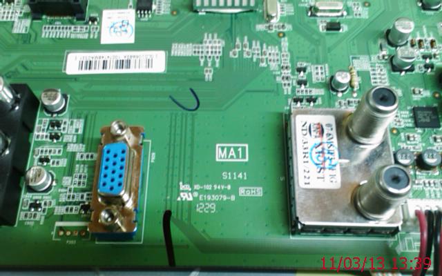

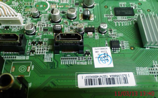

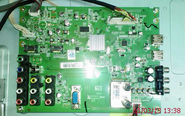

Las inscripciones en la placa madre son en grande MA1 y abajo S1141 y en una etiqueta pequeña parece que tiene la versión del firmware pero no se cual es.
En el chasis metálico dice TCL LVW320CSDS E1.
Cualquier orientación o ayuda es bienvenida.
