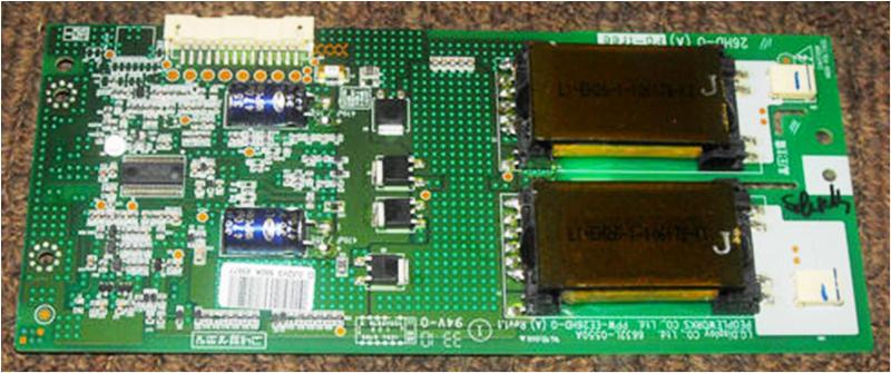

Hola a todos:
este Tv, tiene sonido, pero nada de imagen. He comprobado las tensiones de la fuente y todo OK.
sospecho de la placa inverter, la he comprobado con polímetro y aparentemente no se detecta ningun componente mal. Pero no hay salida de alta tensión sólo tengo 6,3 voltios en los transformadores de entrada.(lleva dos), aDJUNTO FOTO DE LA PLACA
Antes de pedir la placa PPw-EE26HD, os pediría si me podeis aconsejar en hacer alguna otra prueba, por si el fallo puede ser de otra etapa.

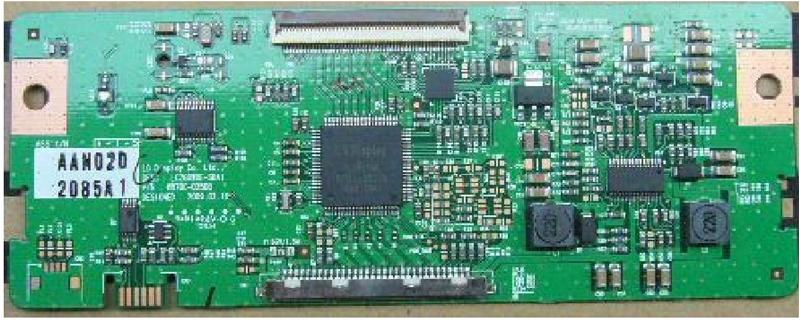

he podido comprobar que no es de la placa inverter, ya que al desconectr la placa t-com, la pantalla se ilumina y ya existe alta tensión en la salida del inverter.
la placa T-Con que lleva es la LC260WXE-SBAI, (adjunto imagen),
He comprobado que no tengo los + 24 V, necesarios para exctar el LCD, en el regulador LD 18A no hay tensión de salida, lo he desoldado y cambiado pero sigue igual.
He estado mirando esta placa por internet y veo que lo venden los chinos, los ingleses, etc...
¿mAlguien sabe dónde comprar esta placa en España?.
