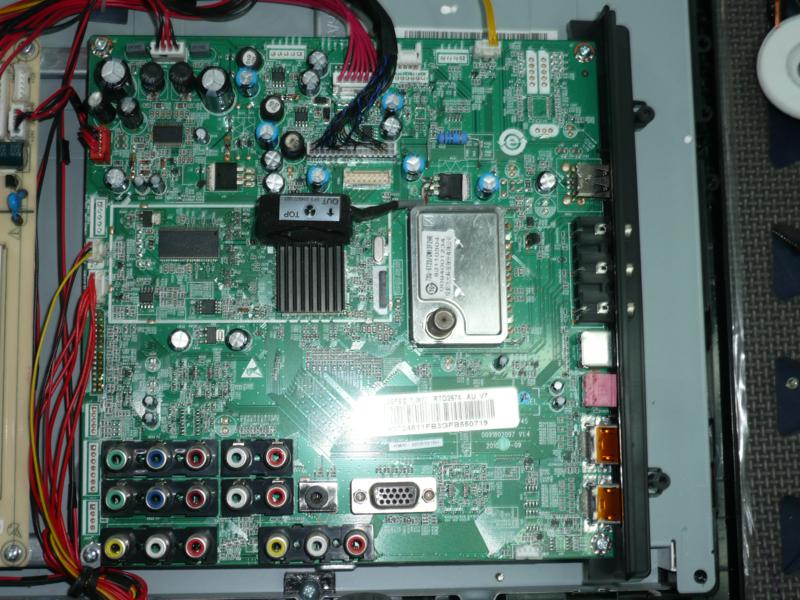

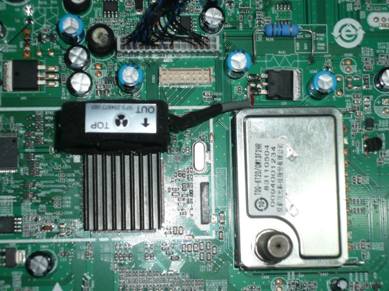

Buen día a todos, les comento que me he encontrado este problema en el taller en dos oportunidades y las dos veces ha sido el microprocesador principal de la tarjeta escaladora que lamentablemente le colocan un pequeño disipador de calor y el mismo con el tiempo tiende a fallar debido al exceso de temperatura (obsolencia programada). Tienen dos opciones: La primera seria reemplazar dicho microprocesador y corregiras esa falla. La segunda seria reemplazar la tarjeta completa que es más facil de conseguir que optar por la primera opción. Sin embargo en una de esas oportunidades le coloqué un disipador de calor más grande y un pequeño fan-cooler (de laptop)ventilando el disipador para bajar la temperatura y funcionó a la perfección, lo hice de esta manera porque el cliente optó por la reparación más "económica". Saludos y espero les sirva esta información. Subo dos imágenes para que observen a que microprocesador me refiero. Los 5v para alimentar el fan los saqué de un regulador 7805 que esta cerca.

Buen día Aguirre, el problema es el microprocesador que ves en la foto con el disipador de color negro...
