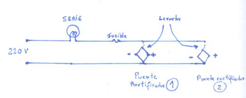

Metodología en caso de fuente con dos o mas puentes rectificadores:
De esa forma determinas cual de las fuentes está en corto.
También se puede determinar con el ómhetro, de la misma forma, levantando uno por uno de los puentes.
Una vez determinado la fuente que está en corto te enfrascas directamente en ella.-
