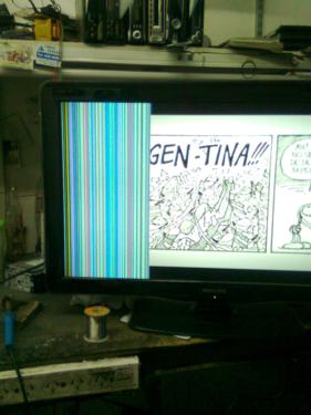

buenas a todos los foristas. me llego este tv al taller con esta falla. mi experiencia en lcd no es grande por eso recurro a uds. para algun tipo de ayuda. creo saber empezar para resolver esta falla pero revisando los flex del display me doy cuenta o eso creo que estan bien. por donde sigo, y que se me pasa por alto .desde ya gracias . leo :!:

Hola, Colega.. No se Puede Hacer Nada Mas que Reemplazar el Panel, Falla Tipica en Estos Equipos, Walter del Laboratorio de Philips Service.

Mensaje por leonardo marquez » Mié Feb 13, 2013 8:30 am
ok walter, gracias por tu respuesta¡¡ :( :( :(
