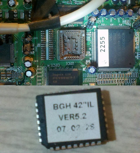

Luego de retirar el IC601 del Socket, el LED de Stand-by se mantuvo en color verde pero sin responder por lo que el problema esta aquí, lo llamaría BIOS porque es igual o similar a las que traen la MAINBOARD de PC.
Espero alguna sugerencia colegas.

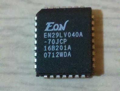

Adjunto DATASHEET, este tiene la "R" EN29LV040A-70RJCP pero es el único que conseguí.
Saludos y éxitos.

IC601 sin papel.
IC601
