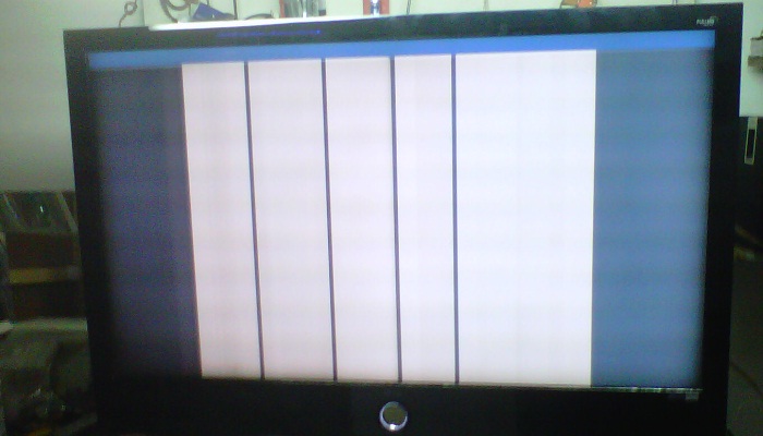

Hola,este aparato ni bien lo encendes se ve una franja con rayas adentro sobre un costado y todo el resto sin brillo,sin osd,no tiene auido por rf, por AV si tiene audio y las rayas se ven en toda la pantalla,en la fuente las tensiones parecen ser correctas,tengo 24v,5v,12v,movi y desconecte los flex de la pantalla y sigue igual.¿algun dato?

Grana escribió:Hola,este aparato ni bien lo encendes se ve una franja con rayas adentro sobre un costado y todo el resto sin brillo,sin osd,no tiene auido por rf, por AV si tiene audio y las rayas se ven en toda la pantalla,en la fuente las tensiones parecen ser correctas,tengo 24v,5v,12v,movi y desconecte los flex de la pantalla y sigue igual.¿algun dato?
el diagrama lo tienen?
Un tip que leí por ahí decía que era la memoria corrupta,y como tenía chassis de repuesto le saco la memoria a otro de desarme y anduvo, no obstante se quedó con la intriga y vació la memoria vieja y la volvió a colocar y funcionó correcto. Era otra marca de tv pero por ahi.....
