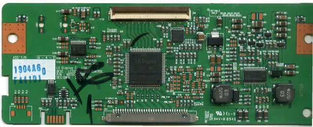

Tengo un TV con ese panel y en la TCON que lleva, figura el código 6870C-0303. Te adjunto una foto para mas claridad.
[attachment=0]TCON.JPG[/attachment]

Re: Philips 32PFL3404 Que placa Tcon lleva?
Mensaje por claudio1232 » Lun Feb 18, 2013 10:46 pm
gracias por responder , esa placa tcon es para panel LC320/LC260WXE-SBV1
encontre buscando en google q la placa tcon para el panel LG LC320WXE-SBA1 es 6870C-0238B pero no esto seguro

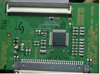

Mensaje por Augusto » Mar Feb 19, 2013 10:24 am
Es cierto, la diferencia está en la terminación del código del panel, en tu caso termina SBA1 y el mío en SBV1.
Si te fijas en una foto de la TCON que necesitas, verás que tiene indicado para que panel corresponde.
320WXN_-_SBA1 copia.jpg (69.93 KiB) Visto 3286 veces

Mensaje por claudio1232 » Mar Feb 19, 2013 10:32 am
el panel LG LC320WXE-SBA1 es igual al panel l LG LC320WXN-SBA1 asi q yo creo q la placa t con 6870C-0238B es la misma para ambos paneles, pero no encuentro alguien que me lo confirme
