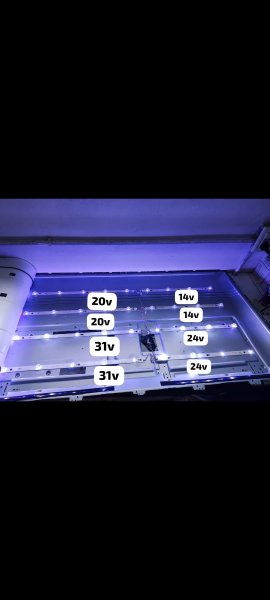

Buenas tardes. Ingresó este TV con LEDs quemados. Fueron sustituidos, se repasó soldaduras en fuente, se corrigió voltaje de backlight remplazando 2 resistencias.
Ahora el TV funciona, pero obtengo estos valores. Adjunto foto.

cambia todas las regletas y ponle nuevas
