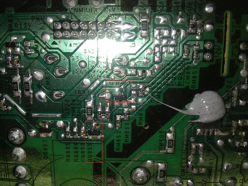

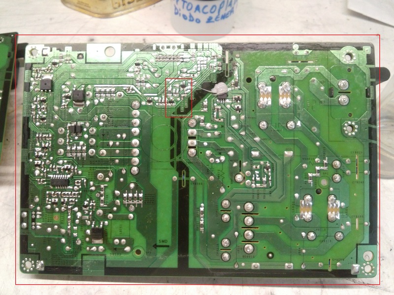

LLego este led al taller con la fuente de alimentación PSLF570a04a afectada por un rayo. al revisarla, se encontro ICM 809 =AVW explotado al igual que QQ855= LNW. agradeceria si pueden indicarme que son dichos componentes SMD. Por lo que he encontrado, el AVW es un TL431, pero el LNW no puedo encontrarlo por ningun lado, agradeceria si alguien tiene el circuito electrico de dicha fuente y puede indicarme que componente es este. Adjunto imagen de los componentes afectados en la placa.

saularciga2
Mensajes: 231
Ubicación: Michoacán , Mexico
Re: Samsung UN32EH5300 (Led) Identificación de componente
Mensaje por saularciga2 » Mié Nov 26, 2014 6:52 pm
AQUI ESTA LA INFORMACION DEL TU TRANSISTOR :
http://www.s-manuals.com/pdf/datasheet/ ... bk_nxp.pdf
AQUI ESTA LA OTRA INFORMACION DEL CODE SMD
http://www.s-manuals.com/smd/ln

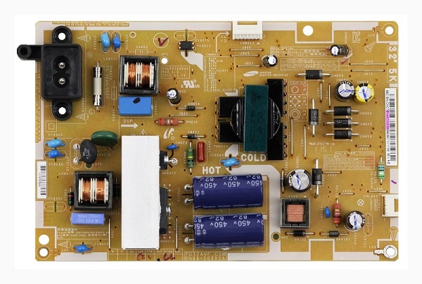

Nikola
Mensajes: 145
Mensaje por Nikola » Jue Nov 27, 2014 6:28 am
saularciga2, el codigo de la fuente es PSLF570A04A. Adjunto foto.
Fuente Samsung frente.jpg (100.9 KiB) Visto 10341 veces
saularciga2
Mensajes: 231
Mensaje por saularciga2 » Jue Nov 27, 2014 11:42 am
En la imagen que mandas abajo de los dos capacitores grandes alcanzo a ver el codigo de la fuente dice BN 44.
Pasame el codigo completo.
CASI TODAS LAS FUENTE SAMSUNG TRAE UNA NUMERACION CON ESTE PRINCIPO
Nikola
Mensajes: 145
Mensaje por Nikola » Jue Nov 27, 2014 12:46 pm
El codigo que figura es BN44-00493A.
