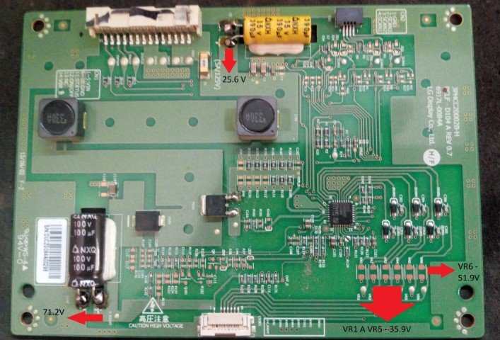

Me llego este tv, el cual al encender se ve brillo en la parte posterior y oscuro en la parte inferior. Lo primero que realice es revisar el sector de Backlight.
el mismo viene con 6 filas de 10 leds cada una. cada led  trabaja con 6v. revise todos los leds y funcionan correctamente.
En la placa inverter me encontré con los siguientes voltajes: 5 de 6 salidas que alimentan los leds tienen 35.9v una sola tiene 51.9v la misma es la que enciende una de la fila superior de leds. la alimentación de entrada de la placa esta en 25.6v. Medí los siguientes capacitores electrolíticos C1, C120 Y los que están en la placa de la fuente C24,C25,C26 todos miden correctamente y el Mosfet M101 esta correctamente
alguien podrá guiarme en esta falla. Gracias.
Pd: adjunto foto de la placa inverter

Hola , probar los led con probador , si enciende seguir con el t-com.
