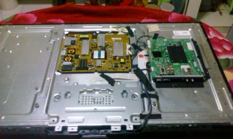

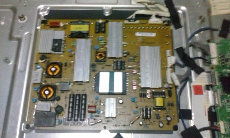

Por cierto que no le he comentado que abrí la pantalla para ver si no había led abiertos y para mi sorpresa este tipo de pantallas utiliza dos bandas de led, una a cada lateral de la pantalla y no en el medio como había visto en otros equipos a led. Estas dos tiras de led se alimentan de dos conectores que se encuentran en la fuente y miden en sus extremos 35V.
Le subo imagen de la main y de la fuente que junto con la T-CON, son las placas electricas que conforman el equipo.

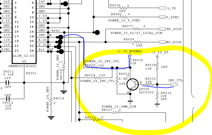

OK ya vi el trasnsistor, este trabaja de la siguiente forma:
en modo de espera tienes o debes tener 3.3 en una pata de la R8026, del otro lado no debes de tener lectura puesto que no hay conduccion del Q8005,. La R8026 DE 1k ES PARA LIMITAR LA CORRIENTEde de esta linea, cuando ud le da POWER le llegan los 3.3V a la base asi como ud dice que si le llegan, esta accion hace que Q8005 conduzca y y entonces el voltaje ya pasa atravez de la R8026, pasando por R8016 de 100.
si tuvienra en corto en la linea despues d ela R8019 , este voltaje te lo va tumbar, puede quitar la R8019 y hacer pruebas. considere que si tiene una linea de INV_ ERROR le va a "tumbar" este voltaje"

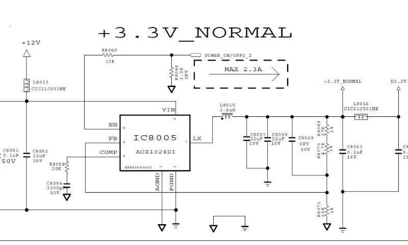

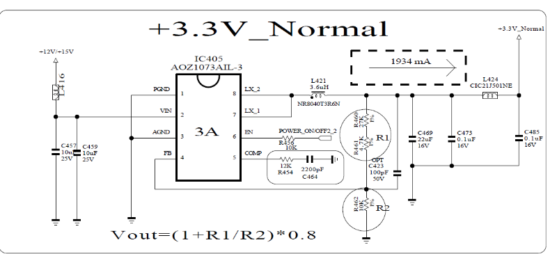

Mensaje por saularciga2 » Jue Ago 17, 2017 3:21 pm
de aqui te salen los 3.3V Normal, pero para acticar este IC , ocupas un ENABLE para el pin 6 ,y esse viene del micro

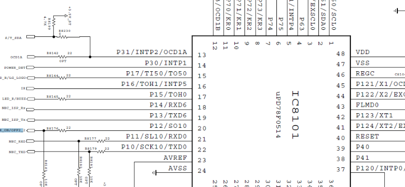

Mensaje por saularciga2 » Jue Ago 17, 2017 3:25 pm
el voltaje de ENABLE PARA VARIOS PUNTO S SALE D AQUI, TE PASO LA IMAGEN

Muchísimas gracias Saul por su excelente y detallada explicación.
De todo lo que me dice creo que el transistor del que le hablo es precisamente este que señala al igual que tendría que ver si realmente hay 3,3 V NORMAL que se muestran en la segunda figura y con el Pwer ON o señal Enable no hay problemas porque esa si llega a la fuente.
Sin embargo es muy posible que quien esté impidiendo que llegue la señal de DRV-ON o INV-ON al integrado STM8S103 que activa el otro integrado que es una especie de Driver de controla el encedido de los leds a través de los 16 mosfet SMD que aparecen en placa de fuente sea la señal de Error que Ud. comenta porque esa también debe llegar a la fuente y siempre está en ´´o´´, lo que no me había percatado que va al colector del transistor que Ud. me muestra. Por eso la importancia del plano electrico de los equipos. Así que debo revisar si esta señal realmente va a esta resistencia impidiendo que salga la señal de DRV-ON como todo parece indicar y de ser así entonces si le daría la razón y es muy posible que elo micro esté con soldaduras frías y como Ud. bien dice hay que resoldarlo.
aunque antes debo revisar los 3,3 v NORMAL que no están en la R que va al colector del transistor.
Muy agradecido Saul, por su información y explicación le saluda cordialmente, Pedro Félix

Acabo de percatarme también de que si faltan los 3,3 V Normal la señal Error Out estaría en cero, según el mismo plano donde está el transistor y el integrado donde entran estas señales de control, así que hay grandes posibilidades que lo que esté faltando sean estos 3,3 V Normal.
Reviso y le comento más adelante estimado colega.
De todas maneras el integrado que aparece en este plano aunque debe trabajar de la misma manera que el que tiene el equipo que estoy revisando no es el mismo por lo que le agradecería muchísimo si encontrara un plano que contenga estos integrados, STM8S103 y el AS3695C, me lo pudiera subir.
Agradecido una vez más por su ayuda le saluda, Pedro Félix
