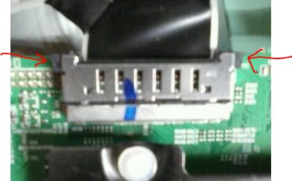

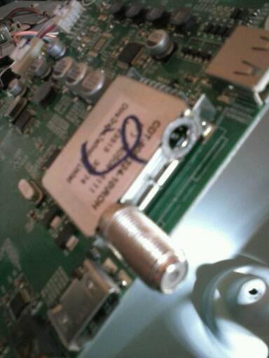

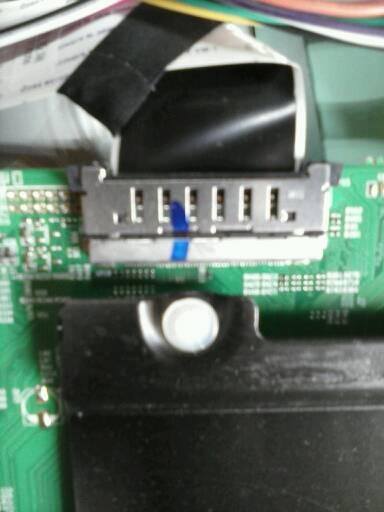

Hola Amigos. los molesto porque me llego un tv led de 42' con el conector de antena arrancado del sintonizador, abri el equipo para poder extraer la placa y tratar de poner otro conector antena y me encuentro con un conector o ficha en la placa ( por favor ver imagen adjunta) que no puedo desconectar, trate presionando la barrita marron, esta aflojo pero no sale el cable cinta, tengo miedo de por desconocer haga algun daño mas grande. Muchachos alguien me puede asesorar como desconectar dicha ficha?? desde ya muchas gracias y les deseo a Todos un Espectacular mes de Junio. Saludos. :G
Sintonizador sin Conector antena.
Imagen de Ficha o Conector

Por favor, colocar marca y modelo.
Para desconectar esa ficha tienes que presionar a la vez en ambas patitas, y sin soltar jalas el cable hacia afuera.

Gracias David: por tu valiosa ayuda, al final era mas facil de lo que pensaba, te cuento que el TV es un Noblex 42LD870FI gracias a "sintonizadorcito" tiene tapita y podre soldarle el nuevo conector. Te deseo todo lo mejor. Saludos. :A :A :D
