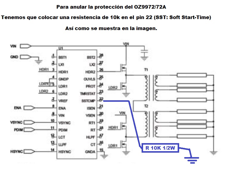

Tengo para reparar un LCD BGH 3211D que tiene mal uno de los 8 trafos del inverter (esta abierto el secundario). Un modelo similar de Sanyo es comercializado por New San pero no provee repuestos ni del trafo, ni del inverter completo. En las casas de electrónica tampoco lo consigo (soy de Córdoba y solo hay dos casas como la gente). La cuestión es que quiero hacer andar el TV sin el trafo puesto y que funcione con el resto de las lámparas. Cómo hago? Vi que se puede engañar al OZ9972ASN tirando la protección a masa... pero no encuentro el datasheet ni el manual y no se cuál pata es la protección. Aunque se vea medio feo es mejor que no poder usarlo :(

Pero, como preguntaba al principio, como puedo hacerlo andar sin uno de los trafos? Como engaño al inverter?

Colega, debido a que las bobinas trabajan en serie, no vas a poder hacer que funcione con uno solo, la protección solo se elimina cuando todos los componentes están bien y sigue protegiéndose, dicho sea de paso, lo que me paso con un Samsung de 24", el cual cambie todo pero seguía actuando la protección como si la falla hubiese quedado grabada en el IC aun despues de quitar las piezas dañadas, no se si me explico, por ello te pedí que nos pasaras el código o número del inversor (inverter) para ver si se podría reemplazarlo por el de otro modelo de las mismas pulgadas.
En el caso de lamparas dañadas se reemplazan con resistencias de distintos valores dependiendo del tamaño de pantalla érp ya sabemos que no es tu caso.
Espero mas datos colega, queremos ayudarte pero si no nos brindas los datos necesarios no podemos hacer nada.

Esto encontré en RUSIA así que no me hago cargo de lo que pueda pasar, ya que si tenes un trafo dañado podes causar que se dañe la que está en buen estado por sobrecarga ya que no se divide el consumo.
Mi consejo es que renueves todos los electrolíticos de la fuente y se adapte un inversor de otro modelo antes de realizar este método.
Te dejo traducida en la imagen.
- oz.jpg (90.26 KiB) Visto 13357 veces

Muchas gracias muchachos. Al final conseguí el original. La reforma la probé y no resultó. ------------------- Un abrazo.
