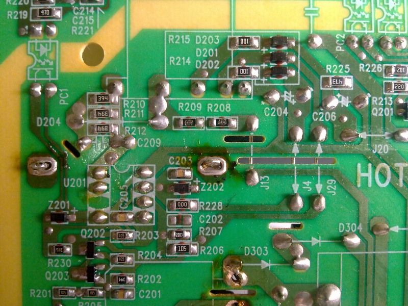

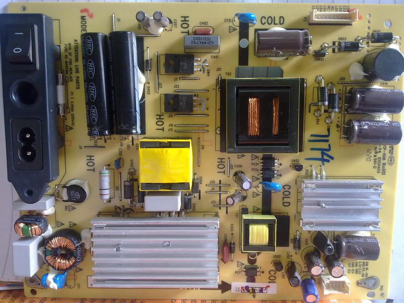

Hola colegas y amigos de Planeta necesito el diagrama de esta Fuente es de un TV Led marca TOKYO modelo TOKTCLED39 tiene 2 resistencias quemadas la R209 y la R208 el numero de chasis de la fuente es PLE90P-2A
R208 Y R209 quemadas.jpg (165.73 KiB) Visto 3822 veces
Fuente Lcd.jpg (147.74 KiB) Visto 3825 veces

Hola Cejoni45 los valores de la resistencia son R208 Y R209 (2R7 SMD)
resistencias de fuente.jpg (6.92 KiB) Visto 3818 veces

Aquí va el aporte de diagrama de esa Fuente Cejoni45 para los colegas que lo necesiten. :D
Fuente PLE90P.pdf
(61.93 KiB) Descargado 587 veces

Gracias Hugo es el diagrama que buscaba :ugeek: :G
