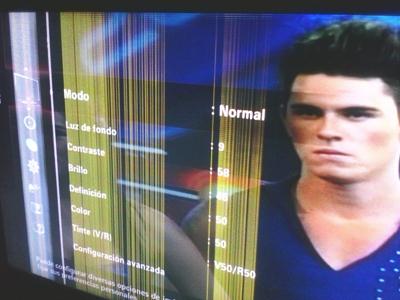

Esta vez los consulto por una falla que está presentando un televisor samsung Modelo LN46B650T1F, el cual al prenderlo le aparecen unas rayas finas horizontales que se van desvaneciendo y unas verticales, las cuales se presentan con el logotipo de los canales, o el menú de usuario, que también se desvanecen. Estoy sospechando de la tarjeta T-Con pero no estoy seguro, o talvés sea la pantalla, espero sugerencias.
Gracias por su colaboración
Adjunto imagen

Hola en un Sony, me vino una falla parecida, y era un ic doble operacional que calentaba en exeso en la placa T-com :D

Hola Tatuza, gracias por responder, bueno ya revise la tarjeta T-Con y no encontré nada anormal, los unicos integrados que calientan un poco son los grandes y son de tecnologia BGA, le aplique un ventilador a ver si la falla mejoraba, pero sigue igual. Tendré que desarmar más el tele para tener acceso a los flex de la pantalla a ver si es por ahí la falla.
Estaré atento a más sugerencias :? :?
