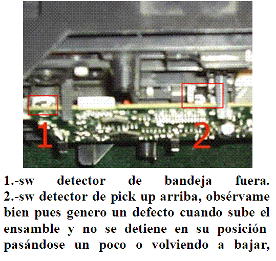

De ser para un mecanismo como el del adjunto............ Centrà un poco tu atenciòn a la siguiente lectura:
debes cambiarme y si no se corrige el defecto debes poner un aumento de 1 mm de espesor en la parte de la leva que me acciona, con eso solucionas este defecto que después de mucho uso se genera

Hola colega, es complicado pero no imposible repararlos, creo que con el doc de puesta a punto que te sede el colega Francisco podras solucionarlo, lo otro seria cambiar los SW que son accionados mecanicamente y al fallar estos necesitan mas presion para funcionar, lo mejor es cambiarlo lo otro agregar ese milimetro de complemento al mecanismo accionador. Espero lo soluciones pronto, saludos y exitos.

Colega debajo del engranaje principal esta todo el problema, lo que sucedió mas que seguro es que alguien forzó/empujó la bandeja para hacerla entrar y desincronizo tras un corte de energía o mala fuerza sobre este al estar fuera, con el archivo compartido por el Sr. Francisco cite la imagen donde esta lo mas importante para que no vuelva a suceder, al entrar la bandeja este debe estar presionando el pulsador. Espero no te sea muy complicado, me trajeron varios equipos con esa falla pero hace mas de 2 años no veo ese diseño ya que muchos descartaron estos equipos y optaron por uno nuevo.
Esperando novedades, saludos y éxitos.
Lo mas importante de la bandeja en sus SW. (cito archivo word subido por el Sr. Francisco)
