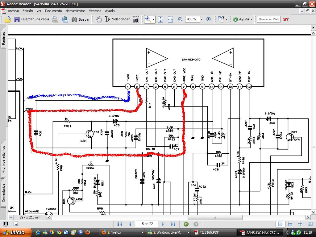

Alli te hago un adjunto que de acuerdo al modelo que presentas es el diagrama, para que hagas una revisiòn y te dà una idea que pudiera estar sucediendo.... En todo caso, revisa y comenta.

Bueno si te fijas ahi en el diagrama que gentilmente te adjuntó Don Fransisco, verás las tensiones que estan en los pines: (1) -Vcc; (2) +Vcc y (7) +pre Vcc, si te fijas esta tensión viene directo de la fuente, y pasa por una resistencia de 100ohm asi que está correcto lo que has medido, lo que si debes tener cuidado es de descargar los capacitores y de controlar que los altavoces no esten en corto, puedes tener un driver o twiter en corto y el capacitor que le colocan no te lo deja medir, asi que desarma la caja y verifica esto

si amigo este diagrama si es del modelo que yo tengo aca :A
