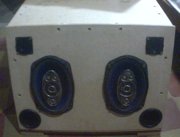

Hola maestro TATUZA, el bafle es el mismo que deje en un tema, son 2 coaxiales de 4 ohms cada uno, en caso del uso de 8 ohms seria ponerlos en serie, segun lei eso de agregar una R es como poner una carga fantasma, y lo de la bobina de parlante tambien lo lei en un problema similar aunque no especificaron resultados pero el que comento dijo que le sirvio, segun datasheet del STK trabaja con 4 y 6 ohms pero no se como modificarlo, tal vez deba agregar alguna R en la seccion de salida. Saludos y exitos.
- Caja de parlantes, 2 coaxiales de 80 W RMS de potencia nominal y 460W Max cada uno. 4 ohms por canal.

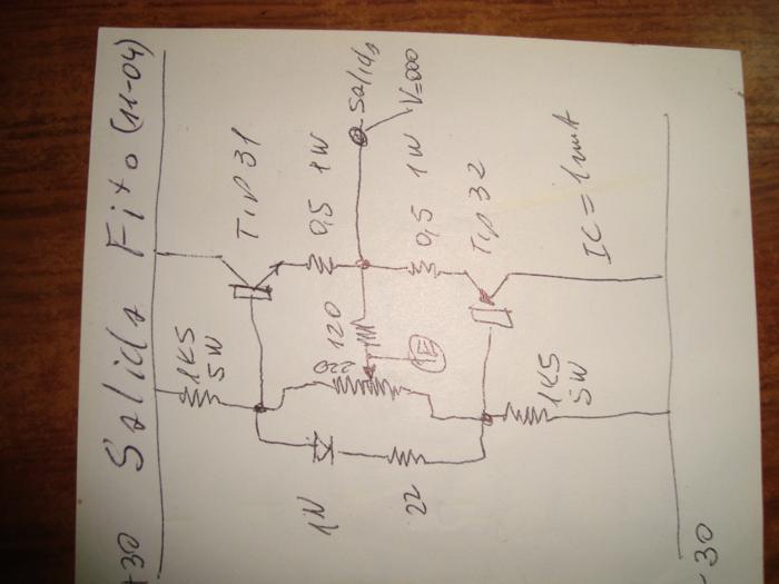

Es evidente que no tengo scaner, asi que lo fotografié y subo.
Los valores son para un mas-menos 30 V. No recomiendo usar los tip, porque vienen malos, pero era lo que tenía en el cajon y los usé
El preset es para ajustar el offset , y de ser necesario se agrega otro para la corriente de reposo.
El límite ahora es la fuente.
De hacerlo y gracias a que el stk en uso No tiene proteccion contra corto, es posible que quiera saltar el sistema del equipo.
Creo que usa unas R de 0,1 ohm por 5 W, habria que corregirlas o primero probar
En aquel equipo le agregué un cooler y tranquilo y frio.
Para el otro sistema va la data del OPA 454 ver hoja 17 fig 60 es otra posibilidad.
