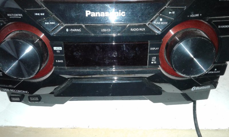

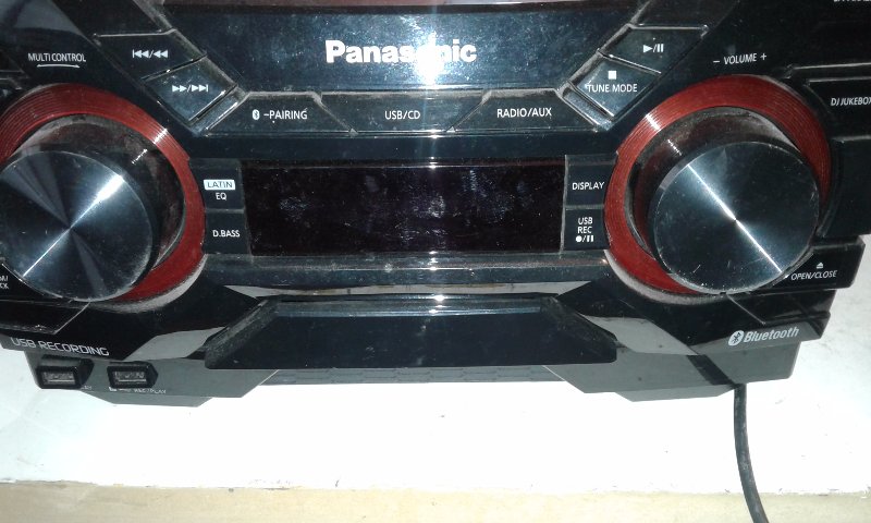

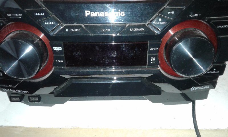

Buen día gente de Planetatecnico mi consulta en este tema es porque el equipo no enciende ni siquiera el display, al apretar el boton de stanby prende los leds que se encuentran al lado de los puertos usb solo por un segundo, después hay que desenchufarlo y volver a hacer lo mismo para que aparesca esa luz por un segundo y en el display nada no enciende.

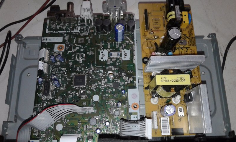

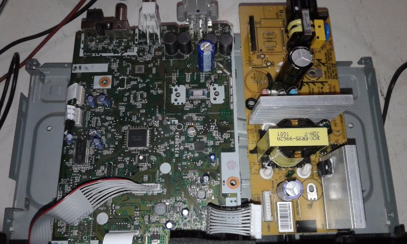

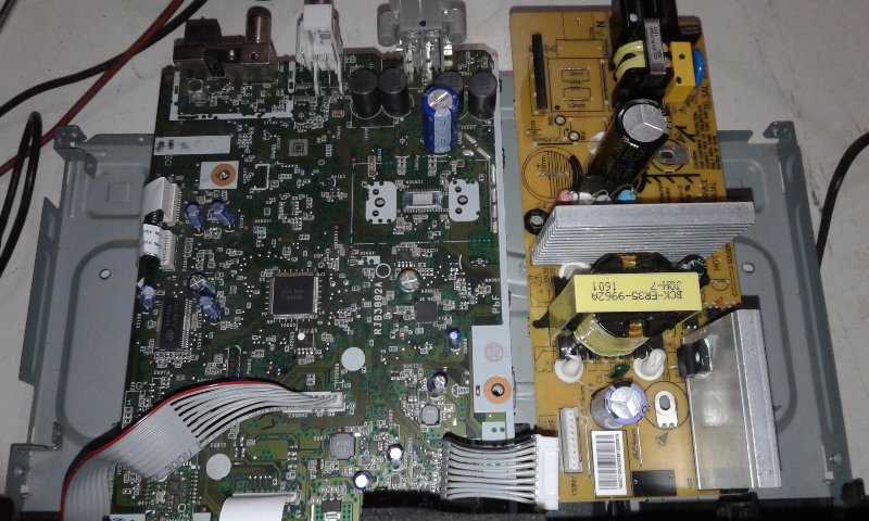

Rebisé fuente y no hay nada en corto, medí +VDD 14 volts en fuente secundaria es la unica tensión que tiene, me parece poco para un equipo que suena bastante pero no estoy seguro que sea la fuente la falla pues no tengo mucha experiencia con estos equipos.
No ví por la web ningún manual para este modelo, en la placa no figura los valores nominales de tensión sólo abreviaturas. Ej: 1:+VDD, 2:+VDD, 3:PGND, 4:PGND, 5:DOWN, 6:V-UP, 7:SM-D, 8:PROT, 9:SYNC.

Hice más comprobaciones comparando el manual de servicio del sa-akx200 y 400 que son similares al sa-akx220, tengo los +3.3v en IC1005, C1051: 6 volts, IC1004: 1,5 volts.
Pero al apretar el botón de stanby los +14 volts de fuente sube hasta +17 volts aproximadamente y luego cae a solo +2volts y todas las demás tensiones desaparecen, hasta desenchufar y volver a enchufar el aparato.
