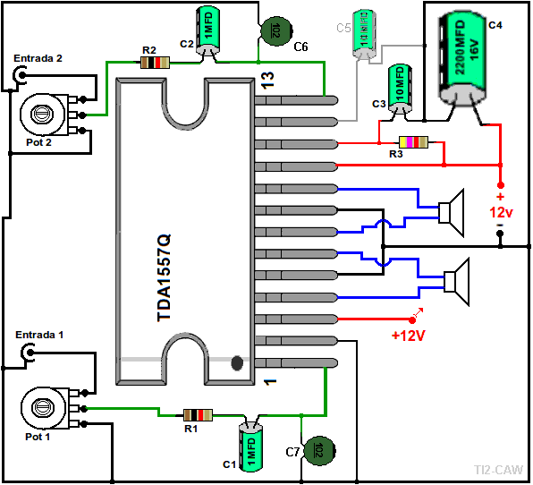

Bueno, les escribo de nuevo porque no puedo hacer andar el TDA 1557q, es algo rarisimo, lo alimente bien (Patas 3 y 10 con 12v, patas 5 y 8 a masa), medí con el tester y las tensiones estan perfectas, en pata 11 puse una resistencia y un capacitor para sacarlo de stand by pero no hay caso, tiene 9v de tension esa pata, y aun así no lo prendo, (segun datasheet, necesita 8,5v minimo para salir de stand by). Medi corriente de consumo del integrado y me da 13.55 mA, (segun datasheet deberia ser 80 mA la corriente.
La verdad ya me supero, probe de todo y hasta compre uno nuevo dudando del anterior pero no hay caso, no emite sonido alguno, Ni tampoco tiene signos de estar vivo, alguien me puede dar una mano? Saludos!
PD estoy pensando muy seriamente que sea trucho

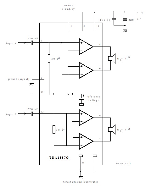

Bueno segun lo que entiendo, este ic entra en modo stand by o mute si hay ruido en la alimentación,fijate las notas que aparecen en la data sheet
"6. Rechazo de ondulación medido a la salida con una impedancia de fuente de 0 Ω (amplitud de rizado máxima de 2 V) y una
frecuencia de 100 Hz.
7. Rechazo de ondulación medido a la salida con una impedancia de fuente de 0 Ω (amplitud de rizado máxima de 2 V) y una
frecuencia entre 1 y 10 kHz.
8. Rechazo de ondulación medido a la salida con una impedancia de fuente de 0 Ω (amplitud de rizado máxima de 2 V) y una
frecuencia entre 100 Hz y 10 kHz. La clavija 12 se desacopla con dos diodos a masa.
9. Tensión de ruido medida en un ancho de banda de 20 Hz a 20 kHz.
10. Tensión de salida de ruido independiente de RS (Vin = 0)."
