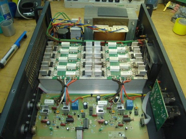

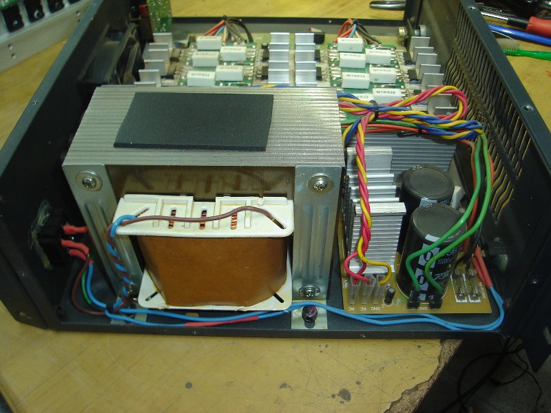

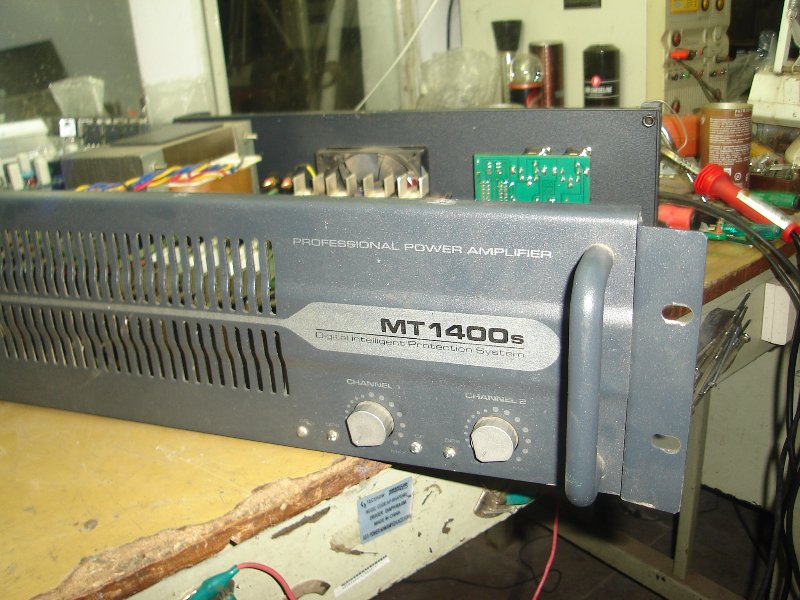

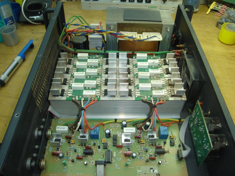

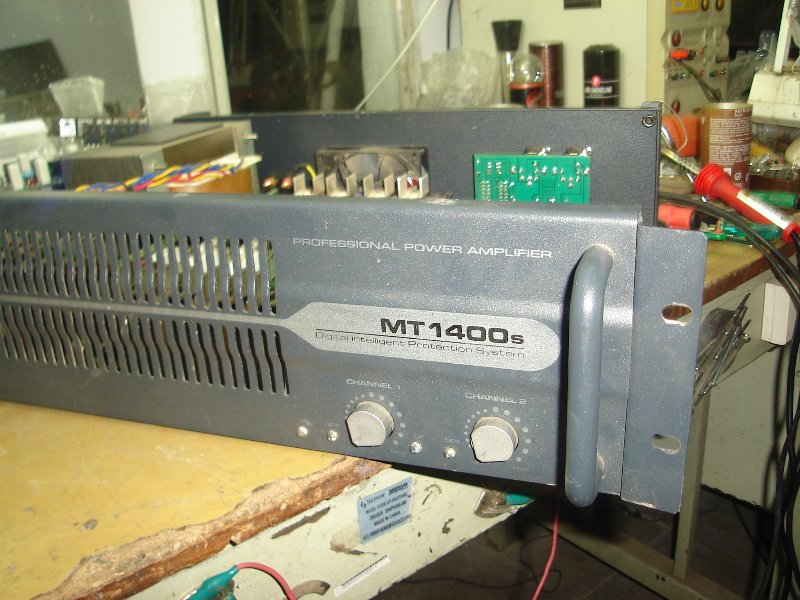

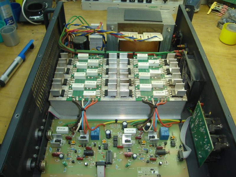

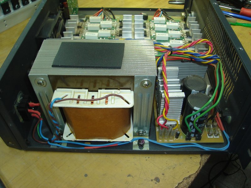

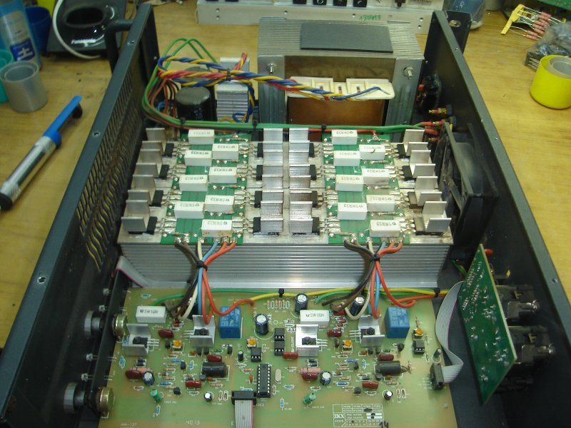

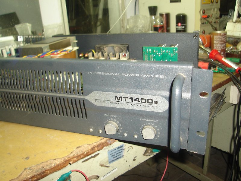

Ahí te mando una foto de una que reparé hace un tiempo, se le reemplazaron los fet de la etapa, completos, y revisá el fuse que está en la placa de la fuente, comenta!! :D

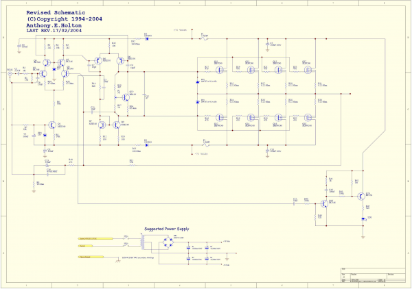

Este diagrama es similar, por site sirve de ayuda

Es idéntica!!tome las tensiones desde la fuente hacia la placa de drivers y me da +102v--102v asi que me parece que están bien,en este momento esta zumbando y tome tensiones en la salida de parlantes y esta en 0v.
Re: potencia zkx mt 1000 distorSiona el sonido.
Mensaje por TATUZA » Mar Jun 13, 2017 8:48 pm
OK, bien, ahora medí las tensiones de +/- 15 volt en la placa done estan los operacionales y los optos, fijate qu eesten correctas, tal vez sean de +12/-12, pero que sea pareja, lo mismo, trabajá con los datasheet de os operacionales, para saber latension de cada pin, puede haberse dañado alguno

Me llego una de éstas al taller, pero el modelo es MT1000. El problema que tengo es que se quemó el transformador. No tiene escrito los valores. Alguno sabe que tension entrega? Muchas gracias. Creo que son dos salidas de 50VAC pero quiero estar seguro.
Mensaje por TATUZA » Jue May 19, 2022 2:24 pm
Según creo es de 51 volt +51 volt, y debe haber una auxiliar de 18 +18 o similar para alimentar los pre y el cooler, que tiene una resistencia para bajar la tensión a 12 volt
