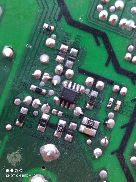

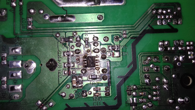

Me llego al taller un equipo Panasonic modelo
SA AKX800 y tarjeta fuente # E314348
En la tarjeta fuente tiene el IC de superficie quemado y no puedo ver el numero para poder reemplazarlo. Este es uno de 8 pines ubicado por debajo de la tarjeta fuente en el primario del transformador .
Adjunto foto

En codigo de ese IC es SF1533sg
En cogido de ese IC es SF1533sg
