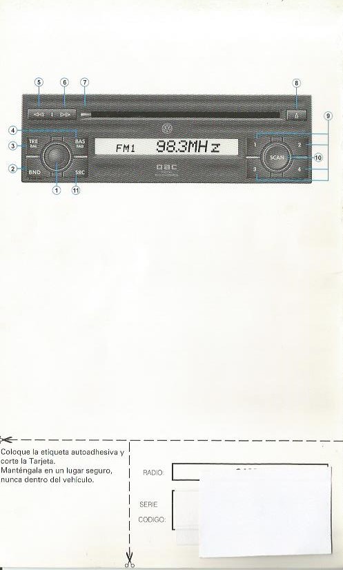

Imposible saberlo.
Cada aparato tiene su código especifico para evitar robos.
Si tienes el manual del equipo, creo que en la segunda página figura el código.
Re: Solicito codigo autorradio de VW.-
Publicado: Mié Sep 16, 2015 9:48 am
por Fernando Giachero
En el Manual: Abriendo la solapa de la primer página:

Hola Fernando muchas gracias por preocuparte, el manual ya no està màs, el dueño lo perdio hace mucho junto con el codigo, pero ya lo solucione, lei el data eeprom de la memoria y le adapte un nuevo codigo, de todas maneras muchas gracias Fernando. Un abrazo.-
