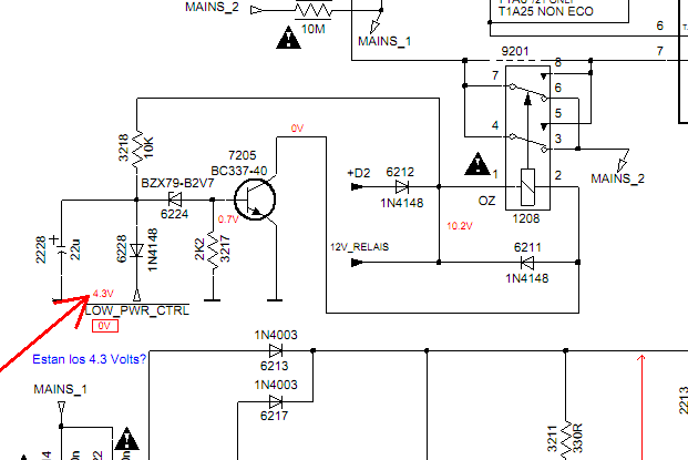

Tengan ustedes muy buenas tengo este bendito equipo que no hace otra cosa que prender el led de standby y nada mas ni siquiera el relay de la fuente se activa si me pueden dar una idea tengo el diagrama el cual controle todas las tenciones y componentes de la fuente y nada no prende en espera de una ayudita me despidos de todos ustedes muchas gracias

El voltaje de 4.3 V esta presente en el circuito del transistor 7205 que controla el relay?

Buenos dias y gracias por responder a mi sos la verdad no cuento con esa tension la pregunta es la tencion me manda de la placa madre?

Otra que paso por accidente toque la base y el colector del 7205 y se activo el relay pero no intente hacer mas eso porque fue por accidente datos que puede servir a su ayuda
