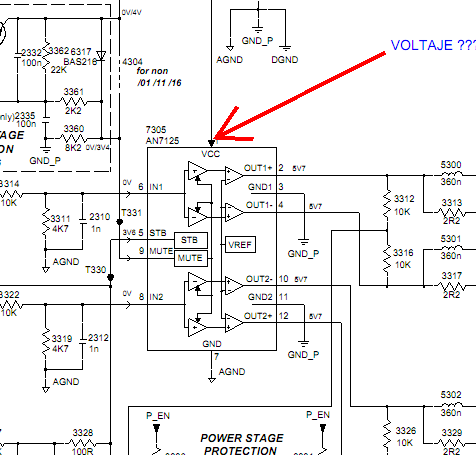

Muy buenas colegas, ya hace mucho tiempo que no me llegaba una radio grabadora, pues en este caso es una philips modelo AZ2025 la cual tiene muy poco volumen, ya cambie el integrado amplificador de audio AN7125 y la falla persiste, el contro de volumen esta operando puedo subir y bajar el volumen, pero no desarrolla la cantidad de audio que se espera, hay que poner al control de volumen al maximo (32) para poder escuchar .

Que voltaje tienes en el pin1 del IC de salida ?

Gracias colega por responder, pues el voltaje de alimentacion de ic de audio es de 11. 5 v

Tambien tengo bien el voltaje de 5.7v en el punto de prueba T309, estoy dudando del ic HEF4069UBP Pero realmente no se cual es la funcion especifica de este integrado. En la R3515 de 2.2k tengo un voltaje de que al subir volume el voltaje sube y baja al bajar volume es decir que responde al movimiento del control de volumen, creo que esto es normal, solamente que cuando el volume esta al maximo este voltaje esta como a 7v y alli se mantiene. no se si se requiere mas voltaje para que el audio aumente.

De acuerdo al manual del IC, MUTE debe estar en 0 Volt y a partir de 2.5 V comienza a actuar.
No se si lo subí bien, pero verificalo.
