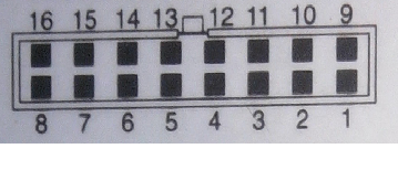

Tengo un stereo Toyota, al que le falta la ficha trasera y por esa ficha salen todas las conexiones de alimentación y audio.
Hay una calco con los detalles de cada pin de la ficha.
Mi idea es conectarle los cables y dejarlos fijos.
Necesito que alguien me de una ayuda para saber cuales son los pines de alimentación del equipo.

Las alimentaciones son: El terminal n°1 (cable rojo) es el que viene de la llave de contacto,el n°16(amarillo) es el que viene directo de la bateria (12v) y el n°8(cable negro) es el cable masa del circuito que va conectado a la carrocería del vehículo.Para identificar el orden de los cables debes respetar este orden
Este es el pin out
