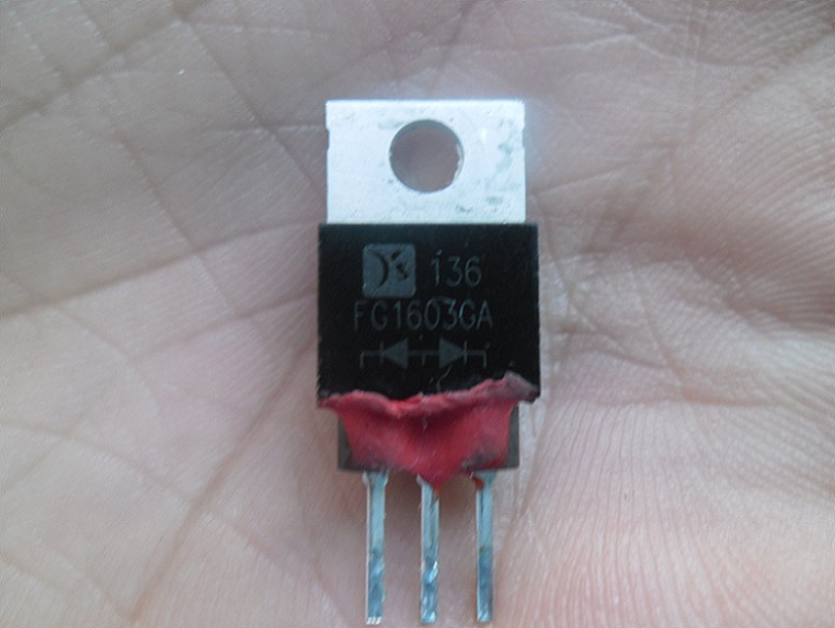

Hola,tengo que reemplazar un IC que es un diodo dual,tiene escrito FG1603GA,y tiene un dibujito de dos diodos con anodo comun,yo siempre los habia visto al reves,con catodo comun,o sea,"mirando para adentro".Me dijeron que puedo remplazarlo por dos diodos que sean de las mismas caracteristicas que los que estan en el encapsulado,pero no se cual ponerles,asi que recurro a uds.Saludos.
P/D:este IC se encuentra en un equipo Philips.

Hola: El IC de 3 pines son dos diodos de 200V x 10A o 16A,te envio datasheet,son de conmutacion rapida
FG1603CT-FG1603GA.pdf
