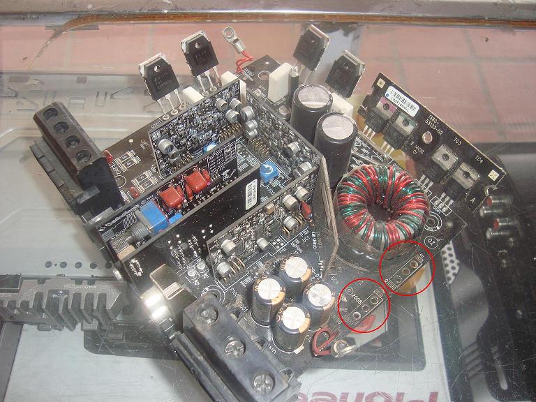

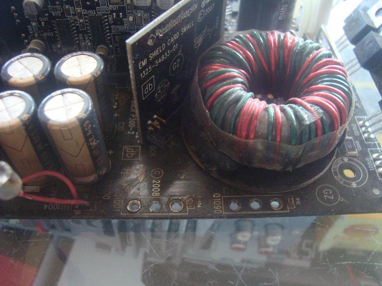

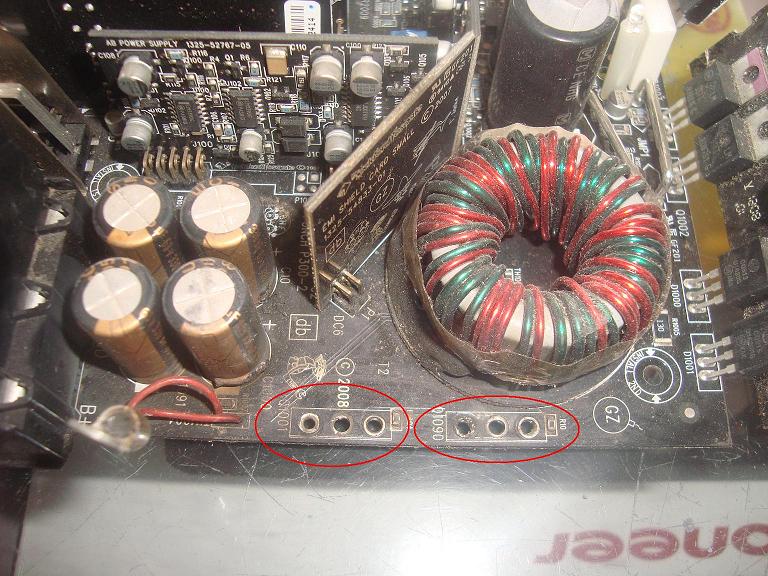

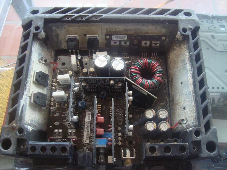

Buen dia, este amplificador de Caraudio ROCKFORD FOSGATE PUNCH P300-2 le faltan los 2 mosfets del inversor marcados como Q1090 y Q1001, alguien sabe cuales son o si hay un esquematico? de antemano mil gracias por la ayuda, chauuuu
subo unas imagenes...

Bueno, eso son esquemas viejos y la mayoria sonde instalacion, realmente de esa marca es casi imposible encontrar planos o esquemas, ya ubique la pieza es el HUF75344g3 de Fairchild Semiconductor Corporation, doy por cerrado este tema, anexo el datasheet del mismo, chaoooo
