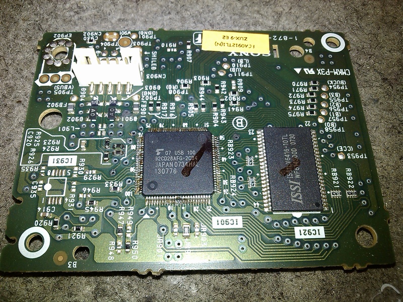

gracias amigos que me apoyaron resulta que si conocen este equipo se daran cuenta que la placa que procesa el usb se encuentra en un lugar de acceso muy dificil asi que lo que estaba sucediendo era que el ic principal de esta placa estaban sulfatados sus pines y eso era el motivo ya que se limpio con solvente y el problema se corrigio. y creanme no hay forma de que llegara algun liquido hasta esa zona pues para retirarla de tiene que desarmar un 80% del equipo. gracias y ai les dejo la foto.
