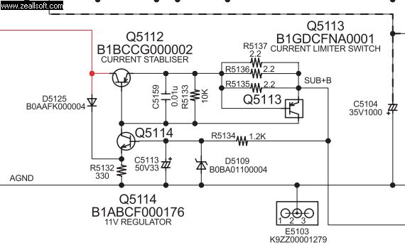

*-Segun éste adjunto tomado del esquema acá presentado el diodo al que se hace referencia "No es un Zener".....
*-Es un diodo convensional que forma parte de la Red Estabilizadora de ésta
fuente.....
