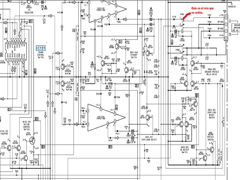

Buenas,ha ver si alguien puede ayudarme con este amplificador.Es el TA-DX8,el equipo que viene con la consola,el amplificador y los 2 parlantes.Lo Lo que yo quiero hacer es usar solo el amplificador sin la consola.Anduve buscando por internet como hacer eso y vi que con una fuente externa de 5v se la conectan a algunos pines del conector que va hacia la consola.Yo lo hice,enciende todo,pero no me activa el rele RY302,que el encargado de conectar las masas para los parlantes.Si alguien conoce este circuito le agradeceria que me de alguna info,saludos.
P/D:dejo una imagen del circuito de la parte de amplificacion.
