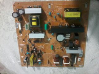

hola colegas: tengo este equipo en el taller que ingreso, sin ningún signo de vida,lo desarme y me encuentro que solamente tiene corriente en el filtro de la fuente según el cliente se le descompuso después de una tormenta, pero todo a simple vista esta bien tiene un par de integrados que no figuran en ningún lado si algún colega tiene el diagrama de la fuente se lo agradesere y cual quier sugerencia de lo que puede ser desde ya muchas gracias

Hola como estas:te agradezco betale pero ese diagrama lo tengo, y si te fijas no tiene la fuente que es conmutada,
la plaka es Zanken 3H355w.El ic que tiene # sc2001 sk182 ni siquiera figura en los datasheet, a qui mando una foto de la
fuente, aclaro que revise, tr mosfet, diodos, filtros, etc. Desde ya gracias por tu atencion

hola:gracias betale por la fuente pero no es la misma esa es mas cencilla
los ic los identifica como ,z201,z301,z401.saludos

el diagrama de esa fuente no es posible conseguirlo ya que no viene en ningun manual pero te dejo un material que puede guiarte para su reparación
