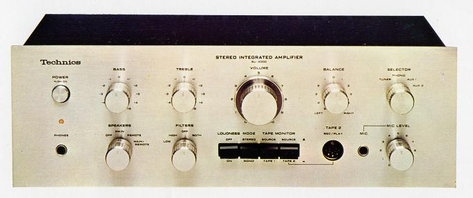

tengo un aplificador estereo technics modelo SU-3000 que al prender quema los transistores y algunas resistencias aledañas a ellos por eso solicito su diagrama ,plano, o esquema electronico para su reparacion desde lla muchas gras aqui les dejo la imagen

Bueno se ve que no hay, para que no se te queme nada, conectalo con una lampara en serie de 100w o si es mas potente de 200w, en serie si ést se enciende a full es que tenes un corto, si es una etapa la que vuela copialo de la otra

pero necesito el diagrama de este para tenerlo ya y hacerlo lo mas original gracias

Viendo el circuito ver el thermistor de 100 K . o poner en corto y probar.Baja a cero la corriente de reposo.

En este tema esta el diagrama: viewtopic.php?t=35440

porfvor gracias por ayudarme pero ese no es nada de ese se parese al real que tengo
