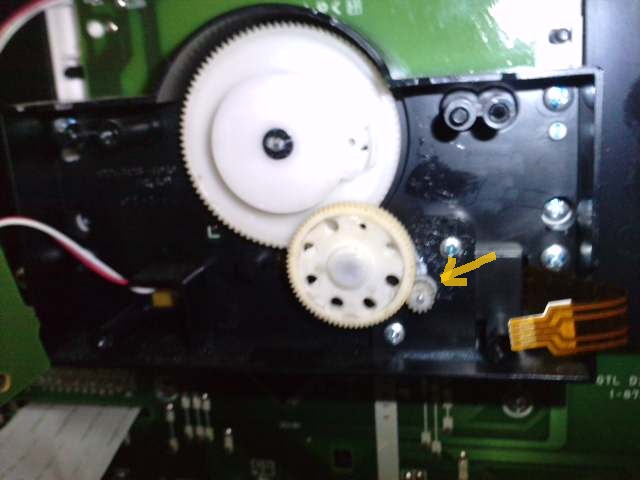

hola, escribo nuevamente ya que el Meter presenta problemas nuevamente, esta vez estuve observando y parece ser en el engrane mas pequeño del mecanismo ubicado en la parte posterior derecha, ya que el meter va de un lado a otro sin parar. Creo que no logra la sincronizacion con el audio.
La primera vez solo añadi grasa a los engranes como en la info que compartiste.
mecanismo señalado.jpg (56.93 KiB) Visto 3774 veces

en ese caso te conviene desarmarlo todo y poner los engranes en alcohol,luego de limpiarlos y colocarles grasa nueva hay que limpiar bien el switch que serìa el causante del problema en este caso,(el swich es la pequeña llave que esta soldada en el impreso)
