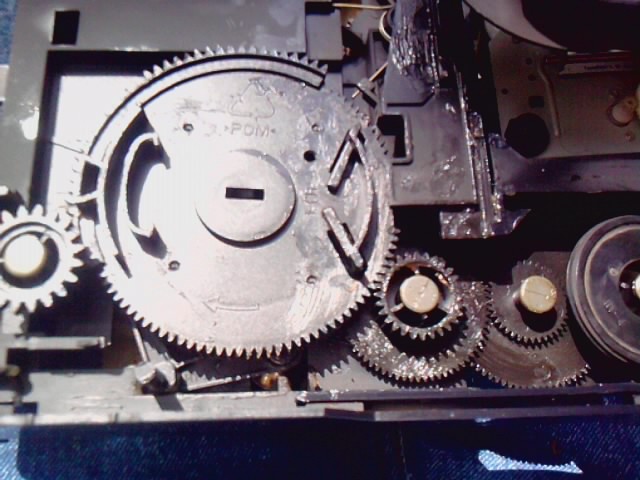

Como muestra la imagen , le dan hasta el Tope y el Pick Up (óptico) tiene que estar abajo
Dejo esta prueba que hice para salir de la duda , con la Correa de un Cassetero Probe, por ser mas chica que la correa que trae , la coloque en motor que entra y sale la bandeja , esta Correa es la mas importante, porque nos deja en la duda que este Fuera de Punto la Bandeja, inclusive la bandeja No gira para cambiar de CD , por mas que le Demos la orden del Panel Frontal o del Control Remoto,
Revisen la Grasa de los Engranajes que no este Dura , esto hace que se frene los engranajes y las correas les queda patinando ,
Un truco viejo que empleo siempre en las Poleas y Correas de los Lavarropas, autos, etc, cuando estan cristalizadas es: Pasarle TIZA (hagan un polvo de tiza) , la Tiza DESCRISTALIZA le Provoca Rayas para que No Patine la Correa
Cuando esta muy billante la polea o la correa es cuando esta Cristalizada
