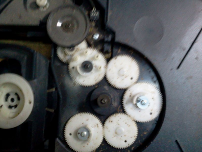

Estimados, me llegó este equipo con la compactera trabada y llena de tierra,la desarmé, lavé todas sus partes y ahora necesitaría ayuda para la puesta a tiempo...tengo el manual de servicio pero no figura la sincronización.

Apreciado colega, NO comentas si el mecanismo para CDs de este equipo es con charola única para 3 CDs giratoria, o de 3 ó 5 charolas deslizables. Pues identificarlo a veces por el modelo NO es suficiente y cambia en algunos países. Muchas gracias.

lo busque y no esta la sincrinizacion pero es muy parecido a la de los aiwa de 3CD carusel.
tendras que hacerlo varias veces hasta encontrar el punto justo.
con la bandeja afuera hay que mover el gear engranaje grandote y fijate que el laser queda abajo luego meter la bandeja y segui moviendo el motor en el aiwa tiene un engranaje plano y cuando termina el laser debe quedar arriba si seguis moviendo la bandeja sale con el laser arriba.
este te lo muestra pero no esta la parte de como sincronizarlo
es cuestion de probar y tener paciencia

Disculpas por haber omitido ese detalle,,,es de una charola giratoria para 3 cds...gracias!!

Gracias Francisco pero no es ese el mecanismo, veo si puedo adjuntar una foto!. Sigo tratando como se me me recomendó anteriormente...

Gracias pero no es, y para que pueda facilitar la ayuda que me dan adjunto foto, no pude hacerlo antes...!!
Es este el que me tiene mal, disculpas colegas si no se ve claro.
