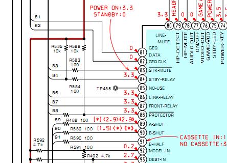

tenes que ir lo mas cerca posible del micro en la pata protect yo diria que tenes que ir del micro hacia afuera y desconectar donde puedas.
hay varios tipos de proteciones creo que son tres y cada una de ellas te activa el protect
por sobretension por sobrecorriente y otra mas que no me acuerdo.
mira el pedacito del circuito
